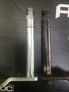

У аналогов не хватает резьбы, чтобы затянуть поводок. Нужно подкладывать шайбу или гровер. Но тогда не закроется заглушка.
На фото оригинал и неоригинал. Как говорится - почувствуй разницу...

ALVLAKO
сообщение 15.6.2021, 15:50
Сообщение #491
Сообщений: 51
Регистрация: 7.6.2013
Из: Москва, Солнцево.
Да, спилить часть резьбы можно. А далее? Подкладывание толстой шайбы уже изменяет высоту гайки. Гайка поводка она особенная, так как имеет контр за который цепляется заглушка поводка.

Цитата(ALVLAKO @ 15.6.2021, 15:50) *
А далее?
а далее можно устроить колхозинг гайки
Сообщение отредактировал Marozoff - 15.6.2021, 19:01
NOTE 1.6 MT (2013)
MuX
сообщение 16.6.2021, 5:52
Сообщение #493
Сообщений: 187
Регистрация: 17.3.2016
Из: Казань
Как шайба может изменять гайку? Шайба может лишь изменить длину остаточной резьбы. Гайка остается без изменения.
шайба изменяет высоту нижнего края гайки за который цепляется заглушка и из-за этого заглушка будет болтаться.
имхо высверлить в гайке пару (или сколько там нужно) нижних витков резьбы, чтоб шайба штатная оставалась и делу конец...
NOTE 1.6 MT (2013)

сообщение 16.6.2021, 15:33
Сообщение #496
Сообщений: 6 148
Ни в коем случае. Шлицевые части на оси и на поводке конические. Если искуственно ограничить глубину посадки поводка на ось, не будет обеспечена плотность сопряжения. Даже если несильно зажмете поводок между гайкой и расплющеными шлицами до отсутствия люфта, при первых же взмахах щеток все разболтается нафиг. А если будете затягивать гайку нормируемым моментом, то шлицы силуминовой ступицы будут тупо сминаться, осаживаясь на деформированные шлицы стальной оси. В результате у этой некондиционной оси резьба кончится прежде, чем конусы сомкнутся. В общем, в обоих случаях не удастся добиться полной затяжки.
Действительно, у многих марок/моделей авто заглушка надевается на гайку. Только не у Енота. У него заглушка вообще не контактирует с гайкой. Фиксируется тремя усиками-выступами в кольцевой проточке на ступице поводка.

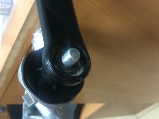

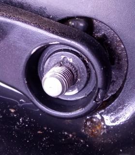

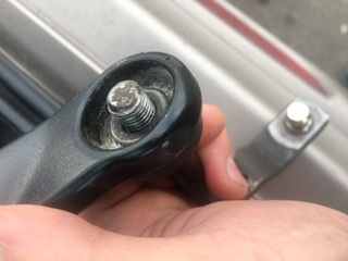

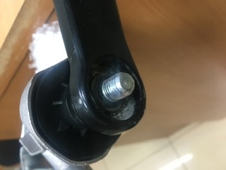

Всем привет! летом тоже столкнулся с отвалившейся тягой... после мониторинга рынка было найдено решение, и именно купить восстановленную трапецию smile.gif 1500руб и плюс доставка. предлагали отремонтировать мою, но я посчитал что гонять тудасюда через доставку не рационально. nea.gif
на авито есть предложение по рем трапеций.
Собственно почему я читаю эту тему, а потому что перестал двигаться пассажирский поводок shok.gif после снятия было обнаружено частичное отсутствие шлицов shok.gif shok.gif кат.номер 28886-9U100 цена 3800р shok.gif shok.gif shok.gif без аналога.
сообщение 17.11.2021, 20:38
Сообщение #498
Сообщений: 6 723
Разборки в помощь.
MuX
сообщение 18.11.2021, 5:24
Сообщение #499
Сообщений: 187
Из: Казань
Никогда не сталкивался с такими проблемами, поэтому вопрос возник: шлицы на разных машинах разные? Нельзя ли переставить поводок с другой машины при условии подходящей длины?
Пользователь в онлайне!Карточка пользователяОтправить личное сообщение
Lelik52
сообщение 27.11.2021, 8:31
Сообщение #500
Сообщений: 205
Регистрация: 28.2.2016
Из: Нижегородская область
Можно поставить от другой машины, но надо искать....
В гараже снял поводок, и обнаружил практически отсутствие шлицов shok.gif , попробовал подложить гровер и закрутил гайку.
Вроде стало работать, но декор заглушка не закрывается, поэтому надо брать другую гайку.
т.к. по совету форумчанина (поставить шпонку, ) я был настроен на дальнейший процесс, то я продолжил ремонт, а именно взял дреммлер и сделал не глубокий надрез на шпильке мех.дворников (материал мягкий), затем установил дворник и тонким сверлом просверли полное отверстие между приводом и осью.
Шпонку ставить не стал, т.к. хочется проверить вариант с гровером wink.gif .
