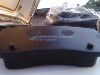

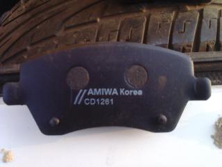

Здрасьте всем!
К дискам Амива взял и колодки Амива. Было указано, что задние, но размеры такие же. Пришли, а они с пупырышками!
Надо ли их сточить или так влезут?

В общем поставил всю эту Амиву, колодки влезли без проблем,времени ушло немного, менял сам в первый раз, все открутилось на ура, торекс болт один сам открутился, тока прикоснулся к нему,)) смазки медной везде куча была старой, в общем ништяК!! good.gif
Вопрос - надо ли ручник подтянуть? сейчас 6-7 щелчков, тормозухи кстати откачал из расширительного около 40 мл..

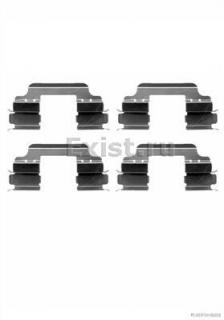

кто нибудь знает код прижимной пластины?
Novius
сообщение 28.9.2015, 18:33
Сообщение #2057
Группа: Неактивированные
Сообщений: 721
Регистрация: 3.10.2014
Из: Москва ЦАО
Вы про эти?
сообщение 28.9.2015, 18:37
Сообщение #2058
Сообщений: 6 148
Оригинал поставляется только комплектом и по цене крыла от Боинга.
Выгоднее купить в комплекте с колодками, например, ATE/GALFER 13.0460-2709.2.
