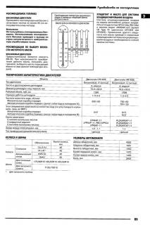

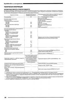

Цитата(DRONIZL @ 3.12.2010, 1:46) *
Народ, а если я хочу полностью поменять ОХ жидкость, то сколько литров покупать нужно???
Тут исчерпывающая информация:
сообщение 5.12.2010, 14:01
Сообщение #49
Сообщений: 6 148
Лучше приообретать не готовый продукт, а в зависимости от комплектации, 2,5-3 л концентрата и 2,5-3 л дистиллированной воды.
