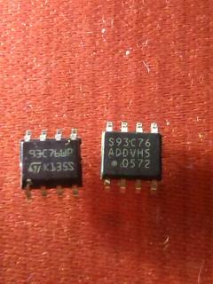

Регистрация: 17.7.2012
Такие чипы подходят для прошивки приборной панели ?
Netsky
сообщение 16.4.2024, 16:01
Сообщение #249
Сообщений: 458
Регистрация: 15.5.2017
Из: Казань
А чем вас не устраивает программатор CH341A
seregam.79@mail.ru
сообщение 16.4.2024, 18:04
Сообщение #250
Сообщений: 21
Боюсь накосячить .
