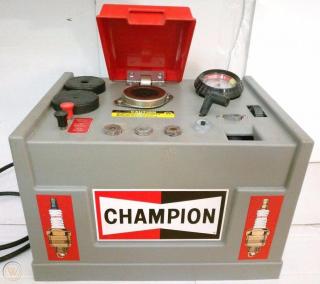

Вот, хочу проверить!
Свечи замочить в Димексиде горячем! Отзывы слышал норм, и пескоструить не надо!

Пескоструить свечи? Серьезно?

нууу горячий димексид растворит всё, что касается лаков, смол, кокса и т.д.
ортофосфорная кислота убирает красный налёт - результат передозировки октаноповышающих металлосодержащих присадок в бензине.
в принципе и пескоструй всё это убирает, вполне штатный способ очистки свечей, к чему эти эмоции?
можно проще - зажимаем свечу в патрон дрели, окунаем в баночку с песком и крутим.
но пескоструй может ощутимо счесать платину и иридий, там тоненькие иголки или тоненькие пятачки.
так что для 1,6 я б отнёсся к идее с осторожностью, можно для начала почистить одну свечу и сравнить с нечищеной.
а для обычных свечей для 1,4 - почему нет?
другое дело, что в исправном современном двигателе свеча не должна зарастать отложениями, и стоит поискать причину.
