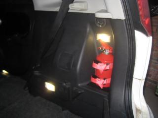

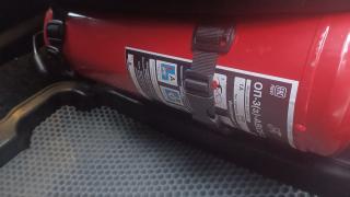

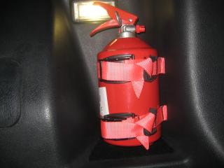

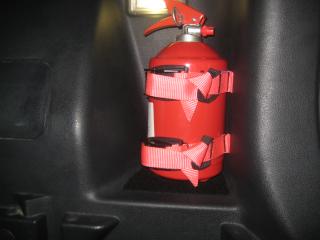

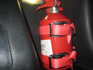

С момента покупки Енота возил в багажнике порошковый. Завернутый в полиэтиленовый пакет. Никак его не закрепил. У него не было манометра и срок годности вышел. И он ожидаемо не сработал. Видимо таким не рабочим и был с момента покупки.
Сегодня закрепил другой, небольшой, тоже порошковый. С манометром. Для ремней в обшивке сделал прорези, лишнюю длину отрезал. На пластик обшивки, чтоб огнетушитель не брякал, наклеил ткань Маделин.
1. HEYNER 880250 Ремень 2 шт.
2. AIRLINE AOOP1 Огнетушитель порошковый ОП1.

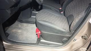

У меня, когда водительское кресло развалилось, переварил его и заодно сделал кронштейны для огнетушителя. Сам огнетушитель закрепил стропами шириной 20 мм и трехщелевыми пряжками от рюкзака. Огнетушитель купил ОП-3 с манометром. Встало очень хорошо, единственное, что пришлось чуть-чуть подогнуть рычаг регулировки продольного положения сидения.
