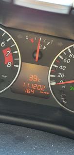

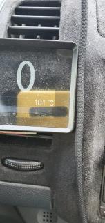

Один раз все таки опять загорелся значек перегрева. По трассе нормально, по городу тоже. А вот после трассы несколько минут ехал по убитой грунтовке, где накатом, где на первой передаче и значек загорелся. Собственно решил разбирать до победного - сверху. Оказалось не сложно. "Муранку" от бампера лучше всего отстегивать от правой фары. Хоть какой-то подход к защелкам. Их 4 по 2 на сторону. Малость руку поцарапал, но ни одной защелки не сломал. От поперечины откручивал еще замок капота, отстыковал 2 разъема от звукового сигнала, хомутики крепления жгутов от поперечины и клипсы крепления пластиковых "экранов", горловины бачка омывателя. Левый "экранчик снизу не был закреплен. Отверстие было. Поставил пластиковую клипсу. Поперечина на 4 болтах держится. На радиаторе двигателя войлок, примерно по диаметру вентилятора. А по краям, радиатор чист. Под рукой была только щетка для сметания снега. Ей и чистил. Не удобно, но все снял. Заодно в "муранку" поставил сетку. Потому как в районе щелей в ней, на радиаторе кондиционера ламельки оказались загнуты.
