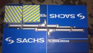

ADvAN   Пришли ко мне мои SACHS Super Touring передние и о...   3.12.2011, 23:09
АлександрМ   ...К неоигинальным (просто каябам) на задние стойк...   4.12.2011, 8:28
ADvAN   у меня в комплекте ничего не было с передними стой...   4.12.2011, 10:48

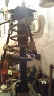

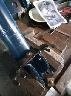

ADvAN   Всем привет,поставили мы с другом на мой енот новы...   6.12.2011, 15:58
Bob   Через две недели все будет как было :D Нет хуже н...   6.12.2011, 16:07

Evgeniy050   Всем привет,поставили мы с другом на мой енот нов...   26.2.2012, 12:53
