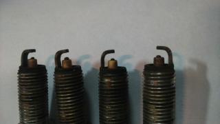

mav55   :D Вот и свечи при пробеге 50ТК (зажигали 92-й).   16.5.2008, 8:59

werefish   для европы свечи меняются через 60 тык. чего с ним...   18.9.2008, 23:50

werefish   снимал мобильником, но понятно, что изолятор ещё...   19.9.2008, 10:46
Obormot   изолятор не красный. дорожек на нем нет. по фото н...   20.9.2008, 10:45

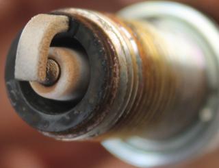

chicken   штатные свечи после 30 тыс: Как думаете, чем вызв...   20.3.2010, 19:27
rkazarov   Так называемый коронарный разряд опасности не пред...   20.3.2010, 21:15
АлександрМ   Ходимость платины при нормальном бензине не менее ...   20.3.2010, 22:51
