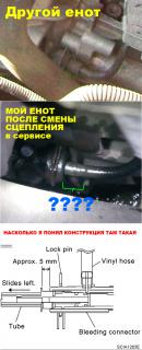

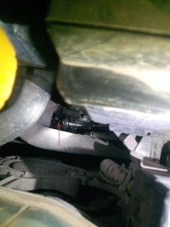

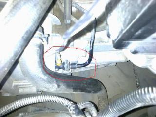

bmgn   Где именно находится этот клапан для прокачки? Я т...   12.3.2013, 14:56
DRON 33   Встаешь лицом к открытому капоту, ищешь сочленение...   12.3.2013, 15:12
bmgn   Хелп не могу поставить назад стопор может растянул...   12.3.2013, 18:59
s-rv   попробуй еще раз, если трубка на месте - скоба лег...   12.3.2013, 21:30
bmgn   Скобу погнул не сильно заходит легко но не до конц...   12.3.2013, 21:57
s-rv   значит не попал в паз. пробуй плотнее трубку засун...   13.3.2013, 6:06
markiz82   Люди тоже нужна помошь. В мануале все просто. Скоб...   15.3.2013, 11:32
bmgn   Прокачал. Но с защелкой намучился. Я скобу прямо с...   17.3.2013, 10:57

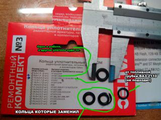

Maff   А у меня проблема - после прокачки точно по мануал...   14.11.2013, 22:30
DRON 33   Воздух в системе - Ещё раз прокачивать...   15.11.2013, 13:23
