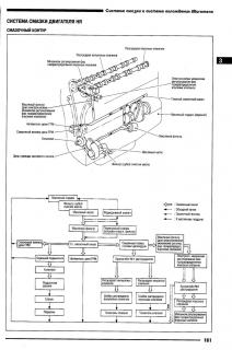

RomB   А ни у кого нет чертежа с точным местом расположен...   23.5.2010, 16:37
OKun   Для твоего двигателя примерно так... :) А вот ...   23.5.2010, 21:43
RomB   Я пока не буду паниковать. трудно представить что ...   24.5.2010, 17:08

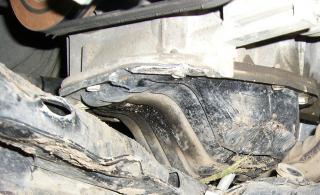

oleg_e   у меня после аварии вот такое. Болт защиты вогнул ...   25.5.2010, 8:27
Michael   у меня после аварии вот такое. Вам бы ремешок не м...   25.5.2010, 9:14
oleg_e   Michael Согласен, все давно поменяно. Это фото ср...   25.5.2010, 9:22
