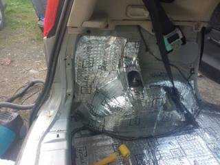

aerodriver   Ненадолго отвлекся а на форуме дебаты на счет шумк...   15.5.2007, 7:17
Rime   aerodriver, класс! :good: Делай больше фоток....   15.5.2007, 10:58
aerodriver   Спасибо за доверие! :D Постараюсь все сфоткать...   21.5.2007, 11:59
profesor   А всю поверхность проложить не получается? И как в...   21.5.2007, 13:28
aerodriver   Греется - да действительно греется. И Вибропласт т...   21.5.2007, 13:46
GorycH   А сколько времени ушло на каждую дверь? Точнее, на...   21.5.2007, 14:18
aerodriver   Всего около 3,5 часов. На первую времени ушло, ест...   21.5.2007, 15:34

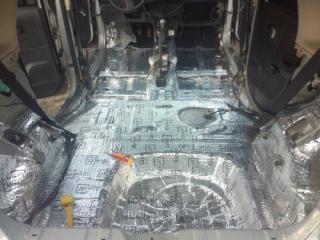

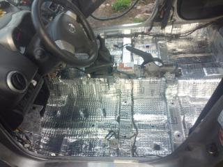

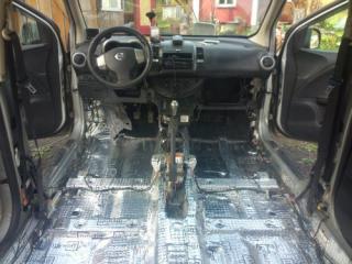

aerodriver   Шумку сделал и на днище. :) Делал как и говорил ...   15.6.2007, 9:32
Артём   Робяты, а ведь полная шумка, это как отсуствие бол...   15.6.2007, 10:48

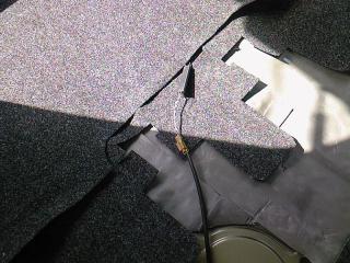

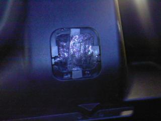

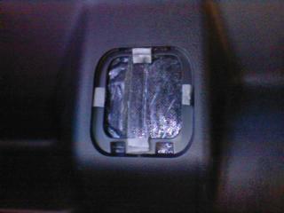

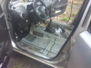

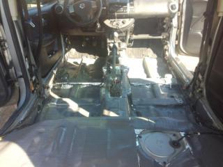

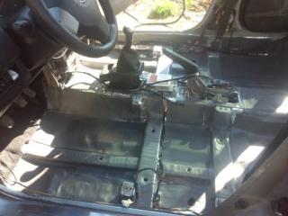

Евгений   :) Воодушевлённый aerodriverом я тоже принялся за ...   23.6.2007, 0:06
Миха   После сборки салона, просьба отписаться как ...   24.6.2007, 21:52
Евгений   Честно говоря, я тоже этого опасаюсь, но, думаю, э...   24.6.2007, 22:10
aerodriver   Ух.. Евгений молодца. Спасибо за фотки - восполнил...   25.6.2007, 6:14
micss   Считаю дни, скоро приедет мой енотик! Тоже зай...   25.6.2007, 16:07
Евгений   Собрав зад я испытал те же чуства, что и остальные...   29.6.2007, 22:28
Артём   Так шум ушёл или передок тоже проклеивать будешь? ...   30.6.2007, 7:58
Евгений   Мне да, я ведь ещё двери не делал. Отступать некуд...   30.6.2007, 23:23

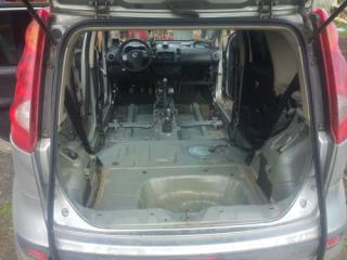

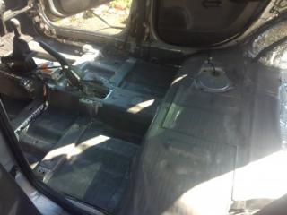

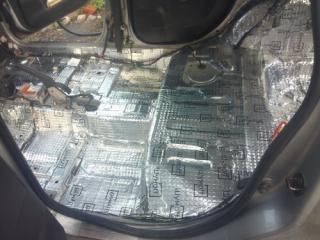

SASH333   Итак, обещанный фотоотчет.... ...   15.9.2007, 14:53
VASS...   Из вышепрочитанного не понял насчёт гарантии...   15.9.2007, 21:18
gaddemit   А белый пенопласт на полу на седьмой фотке - это ш...   25.9.2007, 9:26
SASH333   Да, это заводской кусок пенопласта, который сверху...   25.9.2007, 10:10

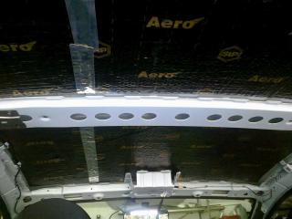

evad   Решил тоже поставить себе частичную шумку,т.к.дума...   11.1.2009, 14:05
alexandei   Крышу делать приходится с разборкой багажника. Та...   12.1.2009, 12:18
evad   Делаю по советам специалистов. Короче, если делать...   12.1.2009, 23:06

evad   Сегодня забрал машину из ателье,заказывал шумоизол...   15.1.2009, 0:19
