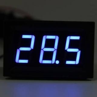

Всем привет! Хочу поделится радостной новостью. Долго искал термометр на енота, хотел найти небольшой чтобы поставить вместо какой-нибудь заглушки, а не колхозить как многие с драйва на торпеду. И вот мои поиски увенчались успехом! uga.gif Вот нашел небольшой термометр где-то 5х3 см с питанием от 12 вольт. В общем кому нужно могу дать телефончик конторки, которая занимается термометрами
