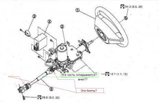

При езде по неровностям (а они везде) постоянный стук, отдающийся в руль, а если епри этом ещё и поворачивать, то всё это дело значительно усиливается. Я проехал уже 9000 км. Ситуация не меняется ни в какую сторону. Такое впечатление, что или рулевая рейка стучит или что-то раскручено в рулевой колонке. Спасибо
Диагнозы:
- подушка SRS в руле;
- шлицевое соединение карданчика руле;
- крестовины рулевого карданчика.
Лекарства:
- растянуть поджимающие пружины или добавить синей изоленты wink.gif;

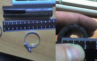

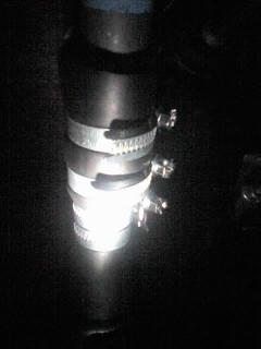

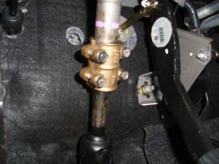

- набить густой смазки (ненадолго), установить стягивающую муфту (навсегда!), альтернативный вариант - шланг и хомуты (у данного метода есть недостаток);
- заменить крестовины рулевого карданчика или натолкать в них резиновых кубиков;
- заменить рулевой карданчик в сборе (дорого и ненадолго).
