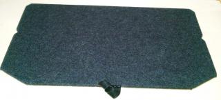

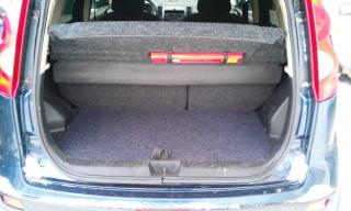

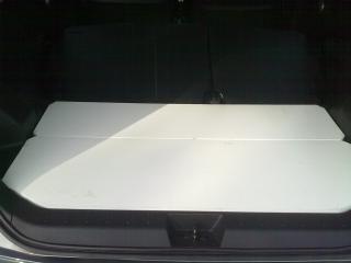

В Комфорте нету самой "необходимой и дорогостоящей опции" - двойной полки в багажник ! biggrin.gif
В общем еще в автосалоне взял с другой машины, с позволения персонала, эти полки и обвел их карандашом на картонку. Потом из фанеры 10 мм (150-200 руб.) электролобзиком за 10 минут данный аксессуар был выпилен. Правда фанера без оклейки погромыхивает на колдобинах. Ездил так месяца полтора...
И вот сегодня все таки собрался - купил а магазине Автозвук что то типа безосновной ткани (170 руб/метр, надо 1 метр) . Внешний ее вид один в один как коврик, что на запаске лежит.
Еще купил как "белый человек" импортный аэрозольный баллончик с клеем в магазине Сиккенс (575 руб).
Технология такая: брызгаем спреем на фанеру, лепим ткань, подрезаем и оборачиваем. Потом вторую сторону. Рукой приглаживаем и натягиваем где надо.
В результате произведение искусства сейчас сохнет на батарее. А шерсть от ткани на клею подсыхает на руках smile.gif Вот теперь иду отдирать от них клей...

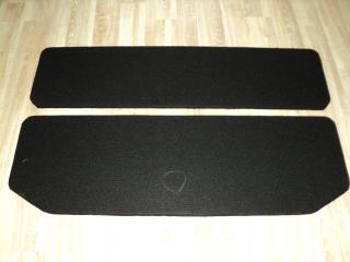

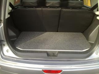

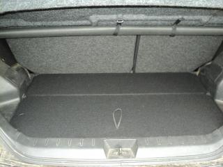

ара   Я полки сделал из фанеры 16 мм. (250 руб. кажись л...   10.1.2008, 17:17
Григорий   Для справки. Карпет можно приклеить на 88-ой клей,...   18.1.2008, 21:16
VORTEX   Зачётные полки! А как окантовку в ручке сделал...   19.1.2008, 13:03
ASH   Полки сделал из фанеры 20 мм, прошлифовал со всех ...   19.1.2008, 16:52
ара   Спасибо. Окантовка в ручке - точно так же, как и б...   22.1.2008, 10:05

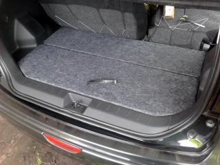

сам-по-себе   А вот как у меня получилось: С одной стороны - к...   6.6.2008, 12:03
ара   Красиво! А материал самой полки - фанера? И, к...   6.6.2008, 12:27
сам-по-себе   Да, фанера, больший кусок из 15-мм, а меньший - из...   6.6.2008, 13:04

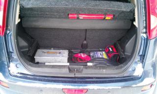

minidisc   Здрасте всем! Вот, и мои руки добрались до ба...   5.9.2009, 8:14
oleg_e   я бы так не сделал. В динамик мусор будет падать, ...   7.9.2009, 13:16
rkazarov   Не у всех багажник используется для перевоза мусор...   7.9.2009, 19:11
Dart Welder   Да мож minidisc ничего окромя запайки с водой и па...   7.9.2009, 19:11

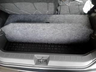

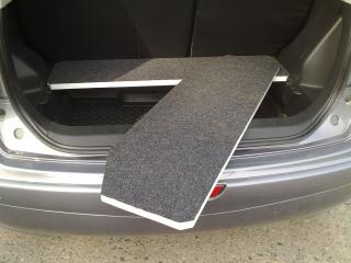

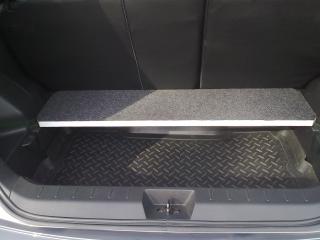

Пашкинсон   Наконец то прорезал упор в крышке полок и заднюю ...   19.4.2010, 22:37
Братец Лис   Вот если бы облагородить разрез, а то как-то не оч...   20.4.2010, 6:50
aleksei190   Как и сказал Михаил, надо как то облагородить разр...   20.4.2010, 7:37
alexandei   Я давно думал о прорези, но отказался - именно из-...   20.4.2010, 8:00
МАВ   А разве можно прикуриватель в енту разетку? Где-то...   20.4.2010, 9:26
Пашкинсон   Насчёт эстетики. А там и не видно особенно, а когд...   20.4.2010, 10:50
bzhasso   На фотках плохо видно, там в пластиковом коробе на...   20.4.2010, 11:37
Пашкинсон   Наверху усилитель не идёт, внутри пустота ( сопров...   20.4.2010, 12:43
