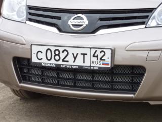

Вот моя решетка , авто 2011г. Площадка номера немного вступает на решетку(есть выкройка..могу с размерами).

А вот и моя решетка. Ставил со съемом бампера. Все фото с небольшими комментами тут - http://www.radikal.ru/USERS/kia1970/setka-v-bamper?pg=1
Снял бампер за 30-40 минут, резал, клеил сетку еще минут 30-40, искал зажим со шланга омывателя (белый пластмассовый, соскочил, сволочь, в яму с опилками) 30 минут, ставил бампер 20 минут.

BENZINA, KIA1970 good.gif KIA1970 А в решетку, что сразу не поставил?
А смысл? Там щели узкие - ее и не видать, и пользы от нее, по моему, никакой.

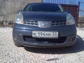

Фотка корявая (не ругать), но размеры сам снимал.
Ставил снаружи, чёрную алюминь купил в автомагазине - размер 120х20 см.

Сетку по лекалу вырезал и термоусадкой облагородил чтобы не царапала бампер))Потом продел хомуты чтоб оба конца торчали и на них одел решетку и затянул.

На фото повнимательнее посмотрел, разглядел термоусадку, благо фото позволяет smile.gif Вот как эта термоусадка, долго продержится в услових эксплуатации интересно?

сообщение 5.5.2011, 16:17
Сообщение #358
Я думаю долго продержится усадка))
