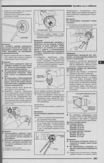

Цитата(bsv @ 23.10.2009, 8:42) *
OKun, в чем заключается жесть?
Фото, которое ты выложил, относится к отрезку двигатель-трансмиссия (передний приводной вал).
Могу допустить (теоретически) люфт в данном узле, но при его наличии есть вероятность разрушения ШРУСа - вот в этом и жесть...
Вот сам узел...

bsv   Доброго всем дня. Хочу описать мой случай, возможн...   22.10.2009, 16:03
bzhasso   не понятно что за кольцо.....39234?   22.10.2009, 16:19
Shaft   у меня тот же самый стук был. в последнее время бы...   22.10.2009, 16:39
bsv   В том то и дело, что моя проблема решилась иначе. ...   22.10.2009, 17:12
Shaft   Сдается мне, что они решили отделаться малой кровь...   22.10.2009, 17:15
OKun   не понятно что за кольцо.....39234?Саня! Это с...   22.10.2009, 21:23
bsv   Мастер говорил про стопорное кольцо , а вот это ли...   23.10.2009, 8:42
OKun   OKun, в чем заключается жесть?Фото, которое ты выл...   23.10.2009, 12:24
bsv   Понял, спасибо. Так может я всё таки ошибся и это ...   23.10.2009, 13:35
OKun   видимо эта тайна останется у Максима!! :)   23.10.2009, 21:31
