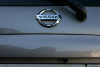

гамлет   Поставил на енота камеру заднего хода.Все супер ,н...   10.5.2008, 23:47

гамлет   Камера в рамке номерного знака. Если бы было это в...   11.5.2008, 18:26
KPbICA72   гамлет Может тогда поконкретнее инфу выложишь (как...   12.5.2008, 12:38
гамлет   сегодня с другом разобрались .Теперь все как надо....   17.5.2008, 22:30

гамлет   качество супер.главное край бампера виден.перков...   20.5.2008, 7:46
