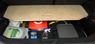

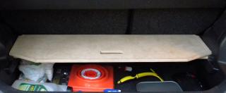

В Комфорте нету самой "необходимой и дорогостоящей опции" - двойной полки в багажник ! biggrin.gif
В общем еще в автосалоне взял с другой машины, с позволения персонала, эти полки и обвел их карандашом на картонку. Потом из фанеры 10 мм (150-200 руб.) электролобзиком за 10 минут данный аксессуар был выпилен. Правда фанера без оклейки погромыхивает на колдобинах. Ездил так месяца полтора...
И вот сегодня все таки собрался - купил а магазине Автозвук что то типа безосновной ткани (170 руб/метр, надо 1 метр) . Внешний ее вид один в один как коврик, что на запаске лежит.
Еще купил как "белый человек" импортный аэрозольный баллончик с клеем в магазине Сиккенс (575 руб).
Технология такая: брызгаем спреем на фанеру, лепим ткань, подрезаем и оборачиваем. Потом вторую сторону. Рукой приглаживаем и натягиваем где надо.
В результате произведение искусства сейчас сохнет на батарее. А шерсть от ткани на клею подсыхает на руках smile.gif Вот теперь иду отдирать от них клей...

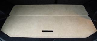

Заказал себе полки из авиационных сотовых панелей. Сделали по схеме и оклеили алькантарой.
Правда, светло-бежевой. Получилось жутко красиво и круто, но не по цвету.
Теперь думаю на все сиденья чехлы из этой же алькантары заказывать...
"Я его слепила из того что было..." ©
Если есть соответствующее производство и возможности, то почему бы и нет. Толщина - 10 мм.
Сотовые они именно от того, что сделаны, как соты. Это такой вариант облицовки салона и пола в самолетах. клеятся соты ( разного размера ячейки и толщины стенки соты в зависимости от необходимой жесткости и прочности) из текстолита (стекловолокна). по площади обклеиваются текстолитом. Облицовка - что угодно...В итоге: прочность выше чем у пластика и фанеры, легче...

KPbICA72   А чертежик полки не выложите? :blush:   25.1.2007, 23:26
Alexdrive   Дык, я его не измерял к сожалению, перевел просто....   25.1.2007, 23:34
KPbICA72   Да мне хотя бы принципиальный чертеж и размеры точ...   26.1.2007, 0:24
clifford   Можно размеры снять самому,там в багажнике есть ме...   26.1.2007, 12:06
