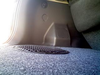

Вот, и мои руки добрались до багажника в связи с ремонтными работами на квартире понадобился более комфортный багажник, до этого у меня там просто лежала S90B. Теперь, вот, так:
фанера 12 мм + карпет.
Сначала был вариант с 10 мм, но решил помощней сделать, так что, если кому нужен элемент с дыркой под динамик 10" из 10 мм (или 12" не помню, но достаточно толстая) необитая карпетом - ОТДАМ БЕЗВАЗДМЕЗДНО!
Динамик использовал от той же S90 - 75ГДН 19-затертого года выпуска - отдача, конечно, похуже конструкции получилась, чем у колонки - но в 95% случаях (особенно на спокойной музыке) - очень даже похоже получилось. Есть большое желание испробовать какой нить Херц, но что-то 3000 руб. отдавать просто так неохота, а махнуться с кем-то как-то не выходит пока.

oleg_e   я бы так не сделал. В динамик мусор будет падать, ...   7.9.2009, 13:16
rkazarov   Не у всех багажник используется для перевоза мусор...   7.9.2009, 19:11
Dart Welder   Да мож minidisc ничего окромя запайки с водой и па...   7.9.2009, 19:11

minidisc   возил на неделе М-150 - 2 рейса - 4 и 5 мешков по ...   12.9.2009, 10:23
