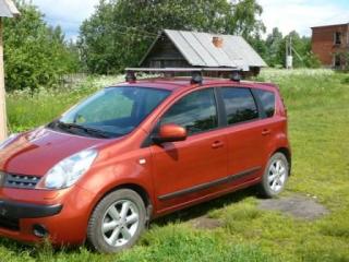

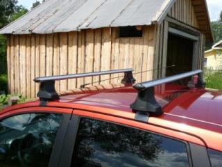

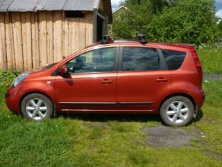

Поставил Атлантовский багажник на Енота - фотографии прикреплены.
Т.к. не нашел другой информации (не в "книжке" енотовской, не в инструкции к багажнику) воспользовался информацией из этой ветки: 37 см от лобового до центра первой поперечины и 70 см от первой до второй поперечины.
Кажется что немного смещено вперед, но другого варианта не нашел - только ставить наугад.
Поездим - посмотрим!
И вот еще: на багажнике указан момент затяжки болтов 3-5 Нм (нет ну молодцы конечно - динанамометрический ключ все в барадачке возят), крутил наугад - и если перетянуть, то поперечина заметно изгибается вниз - нужно ослаблять, так и не знаю надежно затянул. Но вроде ничего не шатается.
