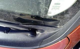

Вот какая штука (в поиске не нашел). Во время движения стал замечать (давно) такой пластмассовый звук, как будто панель гремит (звук исходил из области стыка панели с лобовым стеклом). Мучался мучался с обнаружением источника внутри, пока не глянул наружу. Вот что там увидел. Пластмассовая нашлепка, которая между капотом и лобовым стеклом (понятно объяснил?), ну так вот, она неплотно соприкасается с лобовым стеклом, щель там, то ли отклеилась, то ли что... Там можно при желании просунуть палец. Вот она и гремит при движении - хлопает по стеклу. У кого нибудь было такое? Как лечиться?

Аналогичная ситуация, только на новой машине. Забирала с салона - не было. Покаталась пару дней и появился зазор, причем и скрип вместе с ним.

Гогги К дилеру!
Случай гарантийный! У нас тоже ... 8.10.2007, 12:02
Strike Вот и у меня к весне появилось, после зимы. А их п... 8.10.2007, 12:49
Гогги Заменяют полностью!
А вот обратиться лучше сей... 8.10.2007, 15:08
neomoon Добрый день, у меня отходит пластик ветрового стек... 27.1.2008, 16:22
Гогги Это гарантия - брак пластика или сборки (перекос д... 28.1.2008, 11:00
neomoon Был у дилера.
Сказали это брак пластика и весь это... 29.1.2008, 15:29

neomoon Короче есть две причины деформации жабо.
1-я причи... 30.1.2008, 20:00

Ronny Была такая же проблема. Сервис сказал, что случай ... 6.7.2008, 8:42
Yaninka Проблема та же.
Поменяли по гарантии без проблем (... 6.7.2008, 13:00

bsv У меня была такая же проблема, меняли по гарантии,... 4.8.2008, 12:09

a_n_popov То же самое было, дилер 10 дней списывался с Москв... 5.4.2009, 18:25
Евгений_ купил герметик аквариумный... пока лениво делать..... 5.4.2009, 19:08
ДимаР В итоге снял аккуратно сам и все промыв, просушив,... 5.4.2009, 19:12
grom22 У меня уже второй раз поменяли.
Начали говорить, ч... 5.4.2009, 19:20

slbad Второй раз меняют по гарантии, сегодня поменяли. З... 17.5.2009, 16:20
grom22 Второй раз меняют по гарантии, сегодня поменяли. Т... 17.5.2009, 20:42
Noteлла У меня тоже также.
Что дилеру предъявить :dntknw:... 17.5.2009, 20:47
grom22 Она неклеится. Если авто на нарантии и они говорят... 17.5.2009, 20:57
slbad На соседнем сайте задал вопрос дилеру ADR посмотри... 17.5.2009, 21:06

SASH Итак после общения с руководством сервисного центр... 4.8.2009, 9:27

Я долго ломал голову, как быть и ... 24.11.2009, 18:21

BOEING Недавно разбирал для смазки трапецию дворников. Пр... 10.9.2011, 10:44
