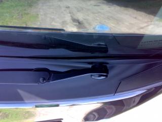

Вот какая штука (в поиске не нашел). Во время движения стал замечать (давно) такой пластмассовый звук, как будто панель гремит (звук исходил из области стыка панели с лобовым стеклом). Мучался мучался с обнаружением источника внутри, пока не глянул наружу. Вот что там увидел. Пластмассовая нашлепка, которая между капотом и лобовым стеклом (понятно объяснил?), ну так вот, она неплотно соприкасается с лобовым стеклом, щель там, то ли отклеилась, то ли что... Там можно при желании просунуть палец. Вот она и гремит при движении - хлопает по стеклу. У кого нибудь было такое? Как лечиться?

Второй раз меняют по гарантии, сегодня поменяли. Зазор присутствует сразу, мастер сказал что это нормально(дурдом) говорит все накладки такие приходят. На мой вопрос что за хрень и почему так разумного ответа не получил.Дилер ADR ПИтер. А вот и фото после замены.Прикрепленное изображение
