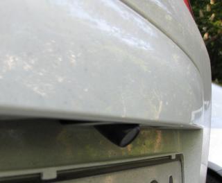

alexmoto   Неделю назад установил себе вот такую камеру А по...   2.9.2009, 8:53
waliki   пачкаться будет постоянно, да и конца бампера не в...   2.9.2009, 9:12
alexandei   Если можно - еще два фото - картинка с камеры впло...   2.9.2009, 15:23
alexmoto   На счет пачкаться - да! На счет видно не видно...   4.9.2009, 10:36
