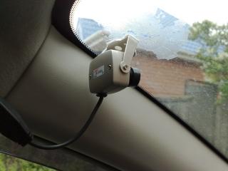

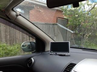

У меня Енот праворукий и я себе поставил видеозеркало чтоб удобно было идти на обгон. Готовый дивайс стоит порядка 8-9 тыс. руб. Я его собрал за 3700 руб. При этом телик стоит 3250 а камера цветная 600 с блоком питания 12В (который нафиг не нужен) поэтому убалтал продавца за 450. Думаю такую же камеру можно поставить и назад. Теперь с обгоном нет проблем.
Вот, так у меня это выглядит... Думаю, такую камеру можно поставить и назад. ______________________________________
