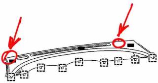

Я своего сверчка устранил.
Открыл панель и в указанных мной на риснке местах. Там имееться типа штырка. Его обклеил 2-х сторонним скотчем. Все сверчка нет.
