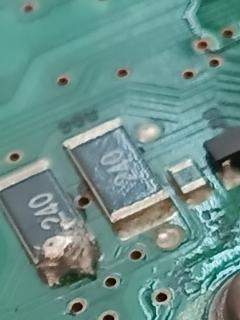

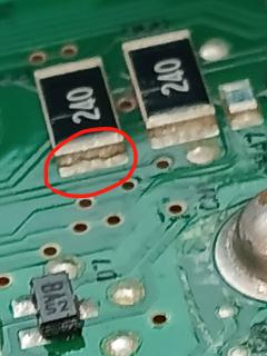

BVM   Дошли руки, у резистора 240 была трещина, не прозв...   15.11.2025, 12:31
