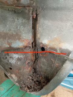

За локером заднего колеса ближе к порогу скопилась грязь (по красную линию на фото), а во время движения в дождь вода затекает в порог через технологическое отверстие на этом уровне.

seregam.79@mail.ru   За локером заднего колеса ближе к порогу скопилась...   26.6.2025, 15:26
