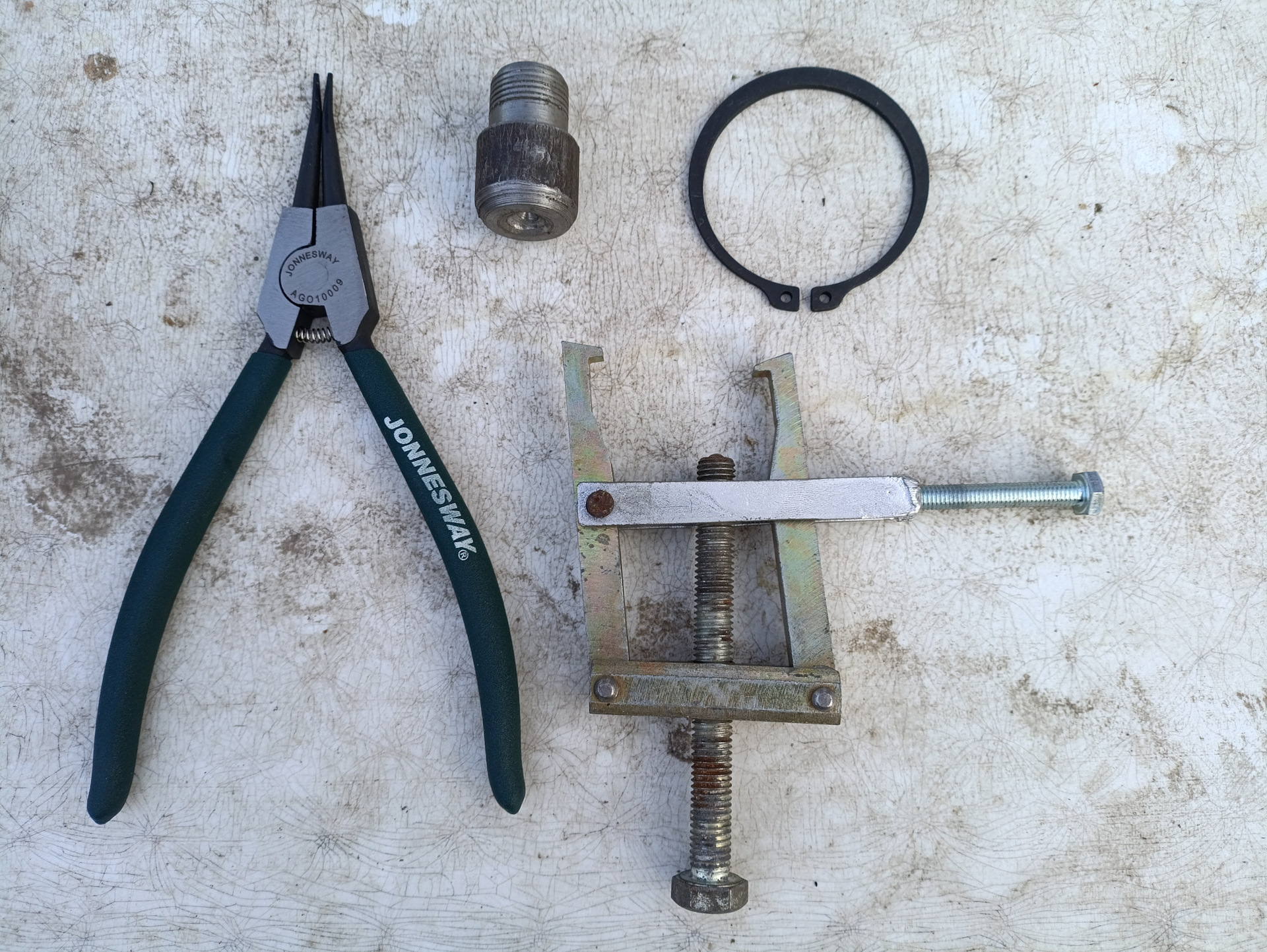

Способ снять кольцо АБС Nissan Note без повреждения.

nix13   На просторах Интернета. Способ снять кольцо АБС Ni...   6.4.2025, 18:32
