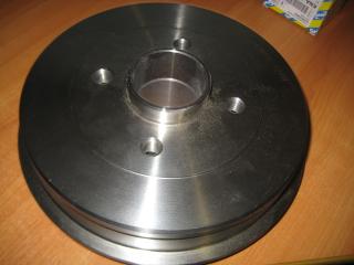

Заказал барабан TRW DB 4340. Сегодня забрал...
А он не крашенный. На лицевой стороне красивым шрифтом гравировочка "TRW DB 4340 М 0922".
Как думаете, не заржавеет или покрасить?

Aviator0176   Заказал барабан TRW DB 4340. Сегодня забрал... А ...   16.1.2023, 12:50
@DimRash   лучше покрасить, я поставил такие осенью, сейчас в...   16.1.2023, 15:24
Aviator0176   А какой лучше краской? Красил суппорта, правда без...   17.1.2023, 12:08
