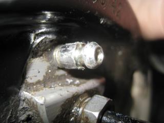

Надо прокачать тормоза. На одном штуцере сорваны грани, хочу поменять все четыре сразу.
Залез на Экзист, там штука стоит три сотни. Может есть варант что-нибудь более бюджетное взять с такими же размерами?
Ну, отдавать за четыре болта с дыркой 1200 руб. меня жаба душит, а снимать с тачки и ехать на автобусе на авторынок - как-то неохота.
Судя по кодам на Экзисте, штуцеры все четыре штуки вкруг одинаковые.

Да, задний. Приобрел длинную головку на 7. Не помогла, окончательно слизались грани.
Все это время прокачивал тормоза сам и не испытывал проблем. Крайний раз на сервисе. Затянули до одури, терпеть ненавижу рукожопов!
Теперь придется покупать тормозной цилиндр и ступичный подшипник, он еще заводской установки. sad.gif sad.gif sad.gif

Aviator0176   Блиииин, и головкой открутить не удалось. Хотел се...   6.7.2022, 16:24
Netsky   У меня были прикипевшие настолько что не смог даже...   6.7.2022, 16:32
yura   сними цилиндр полностью и откручивай головкой. там...   6.7.2022, 16:36
Иван.   Я так понял, речь про задний же? Там только длинна...   6.7.2022, 16:54
Aviator0176   Да, задний. Приобрел длинную головку на 7. Не помо...   9.7.2022, 15:06
Иван.   Ну что сказать.. могу только предложить исхитритьс...   9.7.2022, 16:14
Obormot   можно набить головку-звёздочку или экстрактор. или...   9.7.2022, 19:19
Aviator0176   Как видно, ржи нет. Сильно затянуто. Большая вероя...   10.7.2022, 7:58
