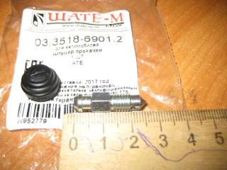

Цитата(Aviator0176 @ 25.6.2022, 14:27) *
Нашел ATE 03.3518-6901.2 по размерам почти как наш, общая длина на 3 мм больше. Цена удивила, 73р. попробовать что ли заказать, что придет покажу.
Аттракцион неслыханой щедрости или есть среди капиталистов самаритяне. И так за 73р мы имеем штуцер и резиновый колпачек. На колпачке логотип Ate и номер 03.3590-0700.1. Размерам соответствует. Общая длина без колпачка 26мм, шестигранник на 7, резьба М7х1.
