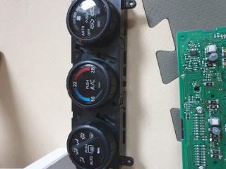

Всем, привет, решил по совету владельцов енота пропаят резисторы т.к. перестала гореть подсветка крутилки температуры, итог подпалил плату, вставил штекер в авто из платы пошел дым, что делать, не менять же теперь весь блок в сборе, на фото оплавление это конифоль, я ее уже убрал спасибо

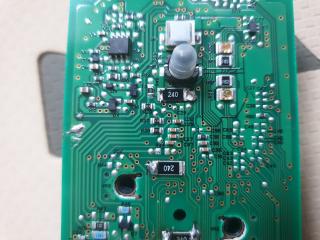

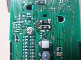

MikaelBox   Решил проблему пропаем резисторов на 100 и 240 ряд...   30.11.2014, 10:09

Marozoff   Итак, общая инструкция по устранению: акаккуратно ...   10.7.2018, 15:25

Gordey   Всем, привет, решил по совету владельцов енота п...   22.9.2021, 12:49

BVM   Дошли руки, у резистора 240 была трещина, не прозв...   15.11.2025, 12:31
