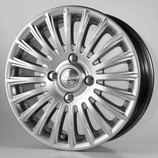

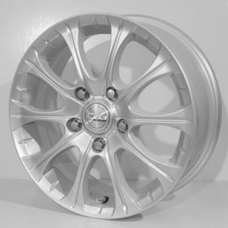

Я покупал литые диски под зимнюю резину фирмы SKAD. Зайдите на официальный сайт www.skad.ru. Там для енота есть аж два вида литых дисков. Я купил себе Ганимед (тот, что слева). Только на картинке 5 отверстий. Покупал в Кунцево 15 дюймов по 2500 за штуку. Смотрятся гораздо круче фирменных. Дают гарантию от воздействия соли. Два месяца откатал, пока идеальное состояние. Полностью соответствуют заводским параметрам для енота. Поскольку колеса переставляли в Автоспеццентре, получил официальное одобрение инженера по гарантии на эксплуатацию дисков.
