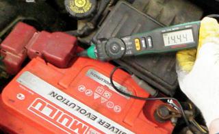

На улице -1°С.
Смотрим зарядку через детектор...
Замеряем тестером...
Собственно, после этого у меня отпадает вопрос о "перезарядке" и "замене генератора" biggrin.gif

Lelik52   Нет желания ремонтировать генератор (постоянно даё...   16.2.2017, 15:44
Bob   Не торопись. 14,8 зимой это нормально! Там тер...   16.2.2017, 16:11
gavrilov3   ...   16.2.2017, 17:03
Rinat   Заявленные, как правило, +-1,5% это уже +-0,22В а ...   16.2.2017, 17:20

Lelik52   Сегодня взял с разборки контрактный генератор (за ...   17.2.2017, 20:27
ДмитRu   Ну и как этот генератор становиться нормально на н...   17.2.2017, 21:31
Василий   Нет желания ремонтировать генератор (постоянно даё...   17.2.2017, 21:51
Lelik52   Это Вы, про 14 модель двигателя, а для 16 норма 14...   18.2.2017, 6:11
Bob   Ну че..... По "японскому варианту" получ...   18.2.2017, 6:50
Алексей Коняев   Давно меня смущали такие показания https://habrast...   18.2.2017, 6:54
Lelik52   Подтверждаю теорию "Японского недозаряда...   18.2.2017, 8:24
Василий   Это Вы, про 14 модель двигателя, а для 16 норма 1...   18.2.2017, 8:36
Lelik52   Ни чё страшного, я заметил что многие путаются на ...   18.2.2017, 8:59
Lelik52   На улице -1°С. Смотрим зарядку через детектор... ...   1.3.2017, 8:41
