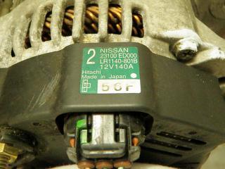

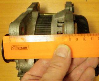

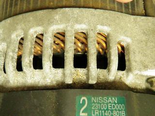

Сегодня взял с разборки контрактный генератор (за 1450руб)!!! biggrin.gif biggrin.gif biggrin.gif
от праворульного нота двигатель HR15. https://parts.japancar.ru/?code=parts&m...mp;orderhow=asc
смотрим состояние Прикрепленное изображение
размеры Прикрепленное изображение Прикрепленное изображение Прикрепленное изображение
