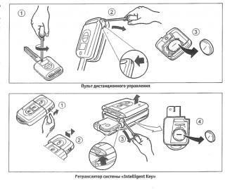

BVM   Так там же батарейка! :) Раскрутить винтик, за...   8.4.2016, 20:22
zoon   По-моему, CR2032, я на всякий случай поменял по ис...   8.4.2016, 20:24

BVM   Там в углу под отвертку зацеп, ей оп, и открылся к...   8.10.2016, 15:45
BVM   https://cloud.mail.ru/public/29uq/TsZ22y1F1 - из м...   8.10.2016, 15:49
algera   Спасибо, BVM! :victory: Потому что в электрон...   14.10.2016, 13:40

BVM   Пульт, ключ и т.д., называйте, как хотите... При п...   30.12.2016, 18:54
vova39   Мне дали два полновесных брелока с кнопками.   30.12.2016, 19:04
BVM   Вот, у меня какие...   30.12.2016, 19:38
