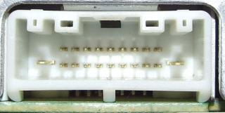

Всё работает кроме кнопки сорс . i - работает громкость работает . прокрутка треков работает . подключал всё по мануалу и распиновку смотрел на форумах где ни раз уже обсуждалась распиновка . единственное я взял чёрный провод с трёхцветной колодки (жёлтой) и кинул на массу. Может, надо было вообще не подключать никуда этот проводок?
Вот чёрный провод с жёлтой колодки, который кинул на массу.
