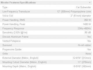

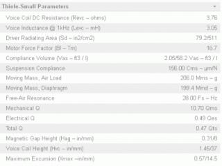

Ребят, а может кто-то рассчитать короб? Хочу короб соорудить под JBL 1202D.
ЗИ или ФИ, честно, не решил... Что, на ваш взгляд, будет лучше? ______________________________________

du-bass Могу помочь. :) 26.8.2016, 11:44![]() ![]() |
