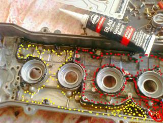

Коллеги подскажите клапан вентиляции картерных газов стоит на крышке клапанов,подскажите принцип работы? Должёнли внутри клапана болтаться сердцевина ? Должен или нет он быть подпружинен ?
Отец Фёдор
сообщение 14.7.2016, 23:20
Сообщений: 1 492
Регистрация: 2.8.2015
Если эти две убогие зоны в клапанной крышке забиты отложениями, то новый клапан будет совершенно бесполезен.
Новый или исправный клапан должен быть не закрыт на 0,5 мм.
Проверить калибровку клапана возможно с помощью ротаметра РМ 0,25Г или аналогичного.
Все остальное от Лукавого.

Timbu$   Получил новый клапан тут, дул-дул, он или захлапыв...   14.7.2016, 21:01
Василий   На странице EC-45 на иллюстрации PBIB1588E изображ...   14.7.2016, 21:37
Отец Фёдор   Если эти две убогие зоны в клапанной крышке заби...   14.7.2016, 23:20
EVMAR98   где этот клапан на 1,6?   15.7.2016, 18:31
Obormot   всё это конечно весело, но по-моему маслоотделител...   16.7.2016, 3:18
Timbu$   Сегодня ставил новый клапан вентиляции. Разница в ...   16.7.2016, 21:09
Отец Фёдор   Я специально для Вас показал потроха клапанной кры...   16.7.2016, 23:30
