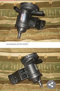

Коллеги подскажите клапан вентиляции картерных газов стоит на крышке клапанов,подскажите принцип работы? Должёнли внутри клапана болтаться сердцевина ? Должен или нет он быть подпружинен ?

Может лучше готовое решение внедрить?Прикрепленное изображение

dplot   Может лучше готовое решение внедрить?   22.6.2016, 10:56
Отец Фёдор   Можно применять и готовое и колхозное решения, но:...   22.6.2016, 11:02
Timbu$   Если я правильно постиг назначение детали от киа...   22.6.2016, 16:22
