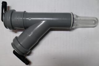

Замена или обслуживание клапана мало что дает.
Масло на ВСЕХ ДВС, старых и новых поступает из убогой системы сепарации в камеру сгорания, снижает октан, портит свечи, прожигает клапаны, плавит поршни.
Страшилок много.
Сальники клапанов разрушаются значительно позднее и "масляный" вклад сальники вносят, но не столь существенный.
Кольца в основном "залегают" однобоко.
Компрессионное практически всегда залипшее с одной стороны, а это как раз напротив впускного тракта.
Это не масло "снизу" и не через сальник поступает, а идет оно через два канала системы "вентиляции картера.
Одна часть системы "пылит" маслом на малых нагрузках, а вторая ее часть на средних и максимальных.
Я сделал два таких устройства для дополнительной сепарации картерных газов.
Исчезли следы масла на заслонке и на впускном коллекторе.
Просто исчезло масло и сухо.
Появился пока легкий налет на стенках прозрачной колбы.
