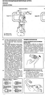

Цитата(Timbu$ @ 14.6.2016, 17:42) *
Заказал новый клапан, будем посмотреть, к чему приведет
Прокладку под клапан заказали? Старая у меня была разбухшая.
Клапан системы вентиляции: Nissan 11810-41B02
Прокладка клапана вентиляции картера: Nissan 11812-41B00
Вот схема от 1,4.Прикрепленное изображение Вытащил из темы клапан вентиляции картерных газов

Василий   На странице EC-45 на иллюстрации PBIB1588E изображ...   14.7.2016, 21:37
