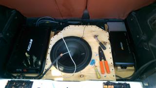

Доделываю. Буквально 2 недели и усе!
Состав:
Голова - ALpine IVA-505R
ПРоц - Alpine PXA-H701
Твитер - E.O.S. PL-XT
Мид - от MOREL TEMPO 6 (но придется менять)
Саб - Hertz HX 300.5D
Усь на фронт - ETON ECC500.4
Усь на саб - ETON SR500.1
Провода:
Питание - КГ ХЛ -50
Межблоки - DAXX R99
Акустические - Meridian SP225
Сообщение отредактировал du-bass - 11.5.2016, 14:59

du-bass   Доделываю. Буквально 2 недели и усе! Состав: Г...   11.5.2016, 14:57
