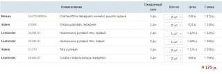

Друзья, посмотрите плиз, нормальный список?
Или же есть смысл новые рычаги взять? но блин они стоят 6к(((Прикрепленное изображение
И еще, мож у кого сумма выйдет другая, я бы пивасиком проставился)))
Сообщение отредактировал Александр1990 - 16.2.2016, 15:53

Александр1990   Друзья, посмотрите плиз, нормальный список? Или же...   16.2.2016, 15:52
zoon   Или же есть смысл новые рычаги взять? Судя по отз...   16.2.2016, 17:46
Novius   В моём случае получается на 100 руб меньше (EXIST...   16.2.2016, 19:28
R@X@R   увидели что подрамник прикрутили в прошлый раз с ...   16.2.2016, 22:14
evg_b   я поставил рычаги 545018Y50B - посмотрим скольк...   17.2.2016, 9:21
