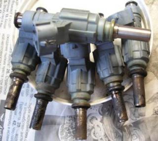

Решил провести чистку форсунок. В сервис решил не гнать, процедура не сложная, поэтому решил осуществить собственноручно.
Итак, что там нужно:
Жидкость чистки инжектора (брал Wynn's арт. W76695);
Шланг бензиновый;
Четыре хомута;
Бензофильтр (простой);
Два соска на бескамерную шину;
Бутылка пластиковая 1,5-2 литра;
Компрессор.
Сначала готовим бутылку, для этого в крышке и в дне бутылки делаем отверстия и вставляем туда соски от шин. Держатся они там не плохо, но дополнительно я всё промазал герметиком.
Проверил бутылку: давление в 4 атмосферы держит, значит можно использовать.
Как добраться до предохранителя, подсмотрел на дружественном форуме.
Нам нужен предохранитель №57. Аккум не снимал, обошолся снятием массы.
Далее заводим машину, ждем когда заглохнет, для верности еще раз попытаемся завести
Всё, давление в топливной системе спустили.
1. Снимаем два пистона крепления воздуховодов.
2. Снимаем два воздуховода (до аккумулятора и до фильтра)
3. Снимаем кожух с двигателя.
Далее снимаем защитный колпачок с быстросъемного штуцера.
Для разборки быстросъемного штуцера, в сервисе используют, специнструмент-скобу, но за неимением данного приспособления делаем свою из куска шести. Для этого берем лист металла длинной примерно 4 см, ширина где-то 2,5 и сворачиваем его в трубочку.
Примерно так.
Далее вставляем «спец инструмент» в разъём и отсоединяем штуцер.
Для наглядности предоставляю фотографию защёлок штуцера.
В бутылку наливаем жидкость для промывки, выкручиваем ниппель из соска, который воткнут в крышке. Соединяем все шланги и не забываем про фильтр. Подключаем нашу систему сюда:
Подсоединяем компрессор к соску в донышке бутылки и накачиваем давление в 3,5 атм. Машину можно заводить. Завелась на удивление легко, но при подаче газа чувствуется провал, обороты набирает поначалу с трудом. Через пару минут из вышлопной трубы пошёл белый дым. Всё, чистка пошла.
Чистил в режиме: 20 минут газовал (от холостых до 3-4 тыс.об.), 20 минут ожидание (пока жижа всю грязь внутри разъест) и остальное время на холостых до полной выработки жидкости. Всё это время не забываем следить за манометром на компрессоре. Давление в нашей импровизационной топливной магистрали падает медленно, но за час пришлось пять раз подкачивать до давления в 3,5 атм (во многих источниках писали, что не желательно опускаться ниже планки в 2,5 атм).
Сбираем всё в обратной последовательности и радуемся жизни.
Что в итоге получили: более резвый разгон, меньше вибрация на холостых оборотах.
Про уменьшение расхода пока говорить рано, проехал после чистки меньше 100 км.
Пробег на момент отчета 85789 км

"... что некоторые типы форсунок можно испортить при неграмотной промывке или в силу их конструктивных особенностей (те же GDI последних моделей). Но в целом ультразвуковая очистка это мощный профилактическо-ремонтный инструментарий".
Знакомые мастера довольно успешно продвигали химию и ультразвук для очистки форсунок.
Меня это устраивало, так как многие из эти форсунок через некоторое время попадали ко мне.
Хозяин Каена повелся на презентацию на выставке и отправил машину на химию.
Химию, как положено использовали, идеальные распылы в мензурки и др. финансовые радости мойщикам.
Машина уехала, но не далеко, ребята остановились возле ближайшего магазина.
И стала "памятником", сразу.
Мойщики форсунок забрали тело и решили использовать весь арсенал - ультразвук.
Помыли в УЗ ванне одну форсунку, далее на распыл, а она течет без открытия запорного клапана.
А ребята от хозяина рекомендовали мастерам приобрести лопаты и решить как их закапывать - вниз головой или вверх ногами.
Привезли эти форсунки мне, попросили очень срочно восстановить.
Через 6 часов форсунки были как новые, без эффектного распыла в мензурки, я это не делаю, у меня другие индикаторы исправности.
В пузырьке я всегда отдаю заказчику всю грязь, кирпичи и волокна, индивидуальные фильтры хозяин устанавливает в форсунки сам.
GDI форсунки имеют на запорном клапане завихрители, которые формируют идеальный распыл.
Волокон (ваты) в форсунках много накапливается, именно МНОГО.
Химия или обычный ацетон размывает смолы, которые склеивают волокна и они свободно движутся в дюзовой камере, попадают под конусную-запорную часть клапана и ВСЕ- приплыли.
Форсунка течет, ДВС не работает, масло увеличивает свой объем в картере.
Повторяю еще раз - никакая химия и никакой ультразвук не в состоянии удалить волокна из форсунки.
в целом ультразвуковая очистка это мощный профилактическо-ремонтный РАЗВОД на деньги.
