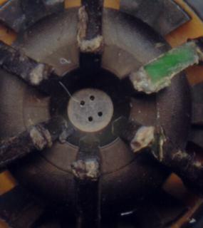

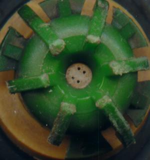

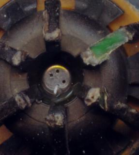

Все это волокна из размываемого топливного фильтра.
Волокна спокойно проходят через индивидуальный сетчатый фильтр на каждой форсунке и скапливаются в дюзовой камере, далее волокна склеиваются смолами из бензина.
Смолы легко вымываются обычным ацетоном, а не "супер очистителями".
А вот дальше расскажу чем заканчивается промывка форсунок моторов GDI с каена порше "супер очистителями".

Отец Фёдор   А как Вы эти отложения удаляете?   18.11.2015, 15:48
АлПан   А как Вы эти отложения удаляете? А что это за ...   18.11.2015, 15:54
Отец Фёдор   Это фильтр установлен в каждую форсунку. "Тон...   18.11.2015, 18:22
Bob   Ну не томи - давай рассказывай, что за отложения. ...   18.11.2015, 18:53
Отец Фёдор   Это не накипь. Сернистые отложения из бензина от т...   18.11.2015, 19:04

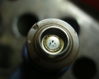

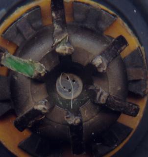

Отец Фёдор   Да, понесло... На радость критикам, или критиканам...   20.11.2015, 1:43
