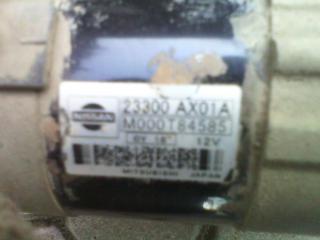

Сегодня утром столкнулся с такой проблемой. У всех по утру скрежетает в районе стартера судя из темы, у меня наоборот, схватывает при заводке, а потом стартер работает в холостую(просто жужжит). Авто при этом не заводится. После 2-3 попыток мафина заработала. Почитав все, что связано со стартерами на форуме, снял оного, но разобрать не получилось. Из двух длинных болтов под ключ на 8, открутилась тока один. Второй не поддался даже молотку и головке. Побоясь его сломать я оставил все попытки и братился к бендиксу. Поддев его отверткой я обнаружил, что он двигается на валу очень туго. Добавив 2-3 капельки моторного масла на вал и пошурудив отверткой, бендикс заходил на валу легко. Все собрал, машина завелась с первого раза и такое очучение, что стартер вращал бодрее. Буду ждать завтрашнего утра. Прикрепленное изображение маркировка стартера. З.Ы. сори за фото.
Сообщение отредактировал sandro - 4.11.2015, 20:31
