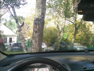

Вчера поставил именно такую. Встала хорошо. Внешне отличается со стороны стекла, но не критично.
Распыление, как мне показалось, по вертикали слабее штатных... Но сравнить трудно, я как раз и менял потому, что штатная, которой уже 8 лет, распыляла больше по вертикали.
