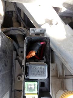

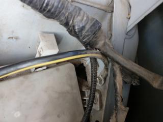

Как и обещал, выкладываю фото места подключения к плюсу в моторном отсеке в блоке IPDM.
Блок легко отщелкивается, тянется сверху к себе и наклоняется, вся проводка становится доступна. Аккумулятор нужно отключить во избежание проблем.
Кабель зеленого цвета в разьеме рядом с крайним голубого цвета. Место подключения к плюсу габаритов...
Предохранитель вывел в блок реле...
Вся проводка в броне и закреплена хомутами...
